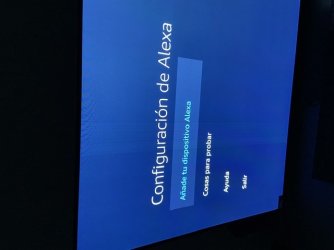

Buenas
tengo un problema , y espero que podáis ayudarme porque estoy muy desilusionado. Resulta que compro hoy tras leeros la Lg b9sla del 2020 en 55, la instalo, ajusto parametros, veo algo en 4k, y bien, pero cuando de repente pongo una aplicacion con fodo azul, verde, etc, es donde me he dado cuenta, me encuentro esto.
Unas lineas verticales muy grandes que no se ni lo que es, no se si es fallo del panel o que pero imaginaos super ilusionado y me encuentro esto, no entiendo nada.

Buenas
Para sacar conclusiones , deja unos días que se asiente el panel
Escena en Netflix en Dolby Vision, y de nuevo ahi esa pedazo de barra vertical.
Crees que desaparecerá en unos dias? Es la primera vez que veo y me pasa algo asi, y la verdad no doy crédito.

copetenge, ¿le has pasado un ciclo de compensación manual al televisor? En los últimos modelos recibe el nombre de "reparador de píxeles".
Esto te puede servir: Pincha ---> Aquí (concretamente es el punto 1).
Yo le pasaría un ciclo también. Precisamente por cosas así es por lo que lo pusimos en la guía...
Le he pasado esta noche el ciclo, y ha desaparecido, alucino.
