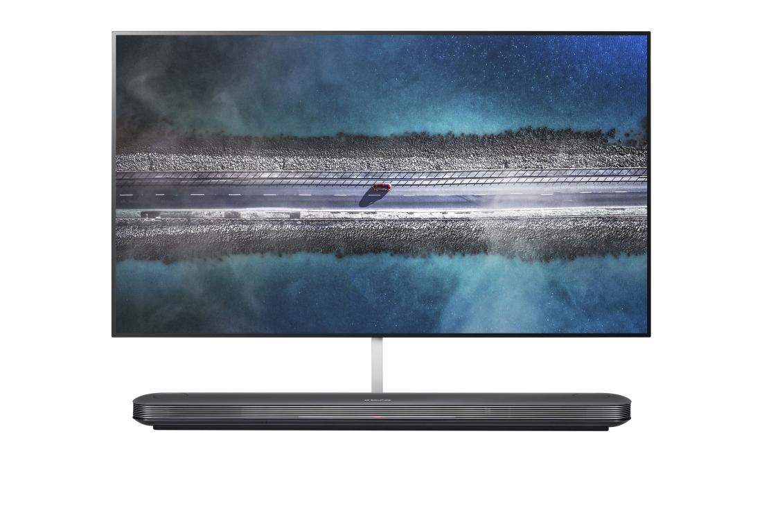

Empezamos poniendo unas cuantas fotos de todos los modelos:
Z9:
W9:
