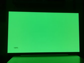

He visto muchas c9 con ese problema d los pixeles, devuelvela
(y) el lunes se vuelve a MM, terminó ahora el reparador de pixeles y sigue igual. Ademas es una que ya vino abierta procedente de una devolución (eso me dijeron) y ya no las tenia todas conmigo
gracias
Hola amigos... Llevo 2 meses con la C9 y aún no le pasé ningún reparador de los dos que trae.
No tiene pixeles muertos y el panel es bastante uniforme.
¿Cada cuento se pasan ambos reparadores?
Gracias!
Hola chicos cinco días con la tv... no muchas horas, unas 20, no he tenido tiempo para más. Ayer le pasé el reparador, wue por cierto cuando volví más de una hora después, estaba encendida, pensaba que no lo hacía.... y sigo viendo esto en el 100% verde. La devolveríais? O le darías más caña esta semana?? Gracias perdonar es mi primera oled y ando perdido
El reparador de píxeles no es conveniente abusar de el, por lo que he leído es conveniente realizárselo no más de 1 vez al año, y mucha gente también se lo hace pasados los primeros meses de uso.

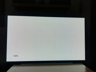

Hola chicos, acabo de pasar los patrones a mi nueva LG 55C9 con la que llevo 4 días y tan solo he visto 1 pixel muerto en el verde y otro en el magenta, por lo que en ese sentido estoy tranquilo. Y que os parecen estas fotos en cuanto uniformidad y banding? Lo suyo sería pasar el Reparador de píxeles un poco más adelante o desde ya mismo?
Por lo que estoy viendo en el Tutorial de Tocinillo "Guía de primeros pasos para tu nueva Smart TV OLED", primero hay que pasar el ciclo de compensación Grande(Reparador de píxeles) y luego ver los 4 patrones y demás ajustes. Yo lo he hecho al revés.
Entonces ajusto los niveles de negro y demás valores de tu guía de primeros pasos y dejo su primer ciclo de Reparación de píxeles gordo para más adelante porque tiene buena pinta en cuanto uniformidad y banding, verdad? La verdad es que la Tv se ve muy bien. Dudé entre esta y la Pana y como al final la Pana estaba agotada donde la iba a comprar, me decidí por esta y muy contento también. Muchas gracias por todos los consejos de este Foro.
En el manual de instrucciones viene detallado q al finalizar el ciclo de reparación de píxeles manual, la tele se encenderá automáticamente, yo aún no lo he usado.
Bueno chicos, tras 6 días con la C9 en 65', nuevas fotos en modo tecnicolor totalmente a oscuras, la luz que emite la oled se puede apreciar en todo menos en el Gris 5%,que hay que fijarse mucho para ver el numerito. Al igual se han de hacer las pruebas en otro modo, ya me diréis. Que os parece @Tocinillo, @lordpedro,@marcamatu y todos los foreros.???Ningun pixel tonto por ningún lado. A esta tv hay que darle buena comida, pero sabe salir del paso de pm con cuatro tomates que le des. Me falta refinar los ajustes, los hice muy por encima. He de ver bien los videos y ponerlos guay. En breve probare formato físico y el chinoppo con canela en rama?Por ahora solo he podido con Netflix y Amazone, y parecia un crío con su nuevo juguete. Madre mía cuando le meta el chinoppo, porque los bluray de juego de tronos son HDR pero por ahora solo tengo la play3 y solo me dara 1080,pero a ver que hace ésta C9. Os dejo las fotos, dadme opiniones?

Bueno chicos, tras 6 días con la C9 en 65', nuevas fotos en modo tecnicolor totalmente a oscuras, la luz que emite la oled se puede apreciar en todo menos en el Gris 5%,que hay que fijarse mucho para ver el numerito. Al igual se han de hacer las pruebas en otro modo, ya me diréis. Que os parece @Tocinillo, @lordpedro,@marcamatu y todos los foreros.???Ningun pixel tonto por ningún lado. A esta tv hay que darle buena comida, pero sabe salir del paso de pm con cuatro tomates que le des. Me falta refinar los ajustes, los hice muy por encima. He de ver bien los videos y ponerlos guay. En breve probare formato físico y el chinoppo con canela en rama?Por ahora solo he podido con Netflix y Amazone, y parecia un crío con su nuevo juguete. Madre mía cuando le meta el chinoppo, porque los bluray de juego de tronos son HDR pero por ahora solo tengo la play3 y solo me dara 1080,pero a ver que hace ésta C9. Os dejo las fotos, dadme opiniones?Ver el archivos adjunto 4248Ver el archivos adjunto 4249
Fenomenal el resultado, una pregunta, le has pasado el ciclo de compensación rápida???
Gracias y a disfrutar de la tele
Si, pasé los test y configuración rapidilla y observé el panel los 4 primeros días. Luego pasé el ciclo gordo y ya veis el resultado. A perfeccionado aun mas si cabe de como estaba al principio, pero lo hice para que el panel diga lo que tenga que decir en los primeros 14 dias
