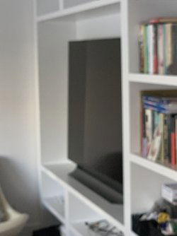

Hola buena soy el flamante propietario de una c9 de 77’ comprada en la semana de la electrónica de ECI, siguiendo los consejos de Avpasion.
Pero una vez instalada en casa en su peana he comprobado que se encuentra el panel vencida hacia atrás un centímetro y medio en su parte más alta.
Esto es normal o es un problema de la unidad en cuestión o es que todas las c9 el panel está echado hacia atrás estilo sony a1??
Es acaso por el tamaño del panel que al ser tan grande se inclina hacia atrás...
no estoy nada convencido del resultado y me planteo la devolución si Lg o aquí en el foro no me decís lo contrario.
muchas gracias por adelantado!

Es normal, todas las LG Oled de 2020 tienen esa pequeña inclinación hacia atrás. En parte para asegurar la estabilidad y en parte para mejorar los reflejos

Es que al verla vencida hacia atras la pantalla pense que tenía algún defecto de instalación, o de montaje o de la unidad.
Seguramente lo mejor seria colgarla de la pared, me recomiendas algún soporte para 77'?
