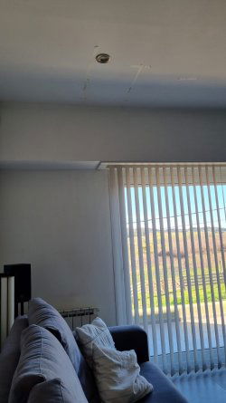

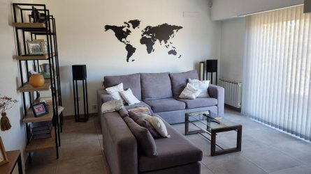

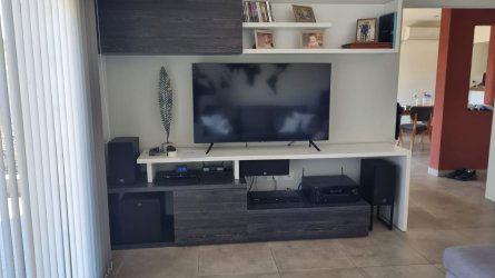

Hola a todos!
¡Saludos desde Argentina amigos de Avpasion!
@JoseSXFI , me tomo el atrevimiento de escribir en tu hilo ya que me encuentro en tu misma situación (disyuntiva de ir por Atmos 5.1.2 o 5.1.4), en condiciones similares en cuanto a las dimensiones de la sala, distribución de TV, parlantes (5.1), sofá pegado en la pared, techo de pladur.
He leído atentamente tanto éste tema (como otros similares), a saber:
Teniendo en cuenta las siguientes consideraciones:
  • Tengo comprados un par de altavoces Klipsh CDT-3650-C II) (twetter y woofer direccionales). Existiría la posibilidad de comprar 2 más.
  • La distancia entre el respaldo del sillon y la pared de atrás es de 20 cm (50 cm entre la pared y el punto de escucha). Si bien tengo el espacio, separarlo aún más no es opción, fue lo máximo que pude negociar con mi esposa… :)
  • Van a estar alineados con respecto a los altavoces frontales
Mis preguntas son las siguientes. En caso de optar por:
  • Configuración 5.1.2 (ver gráfico 1):
    • ¿Cuál sería la mejor ubicación para los parlantes desde el punto de escucha? (90 cm o 50 cm) (estuve midiendo el lugar donde no habría estructura metálica en el techo)
    • ¿Habría que configurarlos en el AVR Denon como traseros o centrales?
  • Configuración 5.1.4 (ver gráfico 2):
    • Entiendo que no conviene que los 2 atmos traseros estén pegados a la pared (muchos inconvenientes con el sonido) por lo que habría que ponerlos a la altura justo por encima de la cabeza (tampoco tengo mucho espacio entre el sillon y la pared). ¿El sonido no “competiría” contra los dos altavoces traseros generando problemas?
    • ¿A que distancia habría que colocar los otros 2 altavoces con respecto al punto de escucha? ¿A 1 metro o a 1,5 metros? (ver gráfico 2)
Basado en los comentarios:
  • @pevagro leyendo tus mensajes veo que te arrepentiste de no colocar 4 altavoces. ¿Pudiste sacarte sacarte las ganas e ir por el 5.1.4? ¿Qué harías en mi caso?
  • @Macaco ¿cómo fue experiencia con la configuración 5.1.2? ¿A que distancia del punto de escucha colocaste los altavoces?
  • @JoseSXFI , ¿Terminaste colocando, 2 o 4 altavoces? ¿Cómo fue tu experiencia?
Muchas a gracias a todos!
Cualquier opinión va a ser más que valedera! (el aporte del crack @Tocinillo también sería de gran ayuda!)

Buenas!
Tú lo tienes parecido a mi el salón en el sentido de que no puedes poner traseros detrás del sofá porque tienes la pared como yo.
Con lo cual para estos casos disponer de un 5.1.4 no tiene sentido ya que no cumple el protocolo Dolby Atmos 5.1.4 de Dolby.
Al final yo puse 5.1.2 que finalmente es un 5.2.2 añadiendo 2 subwoofers, uno frontal y otro trasero.
Yo tengo prácticamente los Atmos encima del punto de escucha, un poco más adelantados(10cm).
Se escucha muy muy bien sinceramente.
Claro que si el salón me permitiese 4 Atmos lo habría hecho, pero no lo permite. Y en su defecto cambié mi Subwoofer Klipsch R-110SW por 2 SVS PB1000Pro y es impresionante.
Si ahora me pidieran entre elegir un sistema 5.1.4 o una 5.2.2 sin duda elijo este último.
50cm, siempre que es 5.1.2 dolby recomienda que a ser posible (si no tienes pared detrás) la pareja de altura quede justo encima de la cabeza, en tu caso al tener pared detrás tenerlos un pelín adelantados esos 50cm es lo adecuado.
Como centrales

Te respondo a la vez a las dos preguntas, en tu caso nunca me plantearía poner 4 atmos, vas a tener un mix de altavoces super juntos en los que no se van a apreciar los efectos de cada canal como corresponden, para un 5.1.4 debe quedar espacio detrás del sofá para poder ubicar una pareja ligeramente adelantada a tu cabeza y otra ligeramente atrasada, recuerda que esa configuración te permite obtener los efectos desde delante hacia atrás y colocándolos como comentas nunca conseguirías eso que es como te lo va a decodificar tu AVR. En tu caso con la pareja de atmos en un 5.1.2 va perfecto y si tienes opción de subir a un AVR de gama alta tipo ARCAM o similar se nota mucho la decodificación del atmos con un sonido mucho más rico y homogeneizado que en Denon por ejemplo (al menos en mi caso con los mismos altavoces y sala).
Tengo en mente un proyecto para poner 4 pero sería de forma distinta a como comentas, pondría 4 altavoces de este tipo:
Una pareja la colocaría encima de mi cabeza ligeramente retirada a los lados del sofá y aprovechando la inclinación en cuña que tienen para que apuntase a mi cabeza, la otra pareja la colocaría encima de mis torres en la intersección de la pared de la tv con el techo y apuntando a mi cabeza también. El tema es que dudo que esa configuración me aportase un atmos más realista que la 5.1.2 que tengo ahora. De hecho creo que ganaría más cambiando la pareja que tengo ahora por esta que tiene el woofer y tweeter con inclinación y dejarlos donde mismo los tengo:
O bien comprar una pareja de los arendal y colocarlos justo encima de mi cabeza.
En mi opinión las configuraciones 5.1.4 con altavoces empotrados en techo deben ser para salas en las que queda un espacio suficiente detrás de la pared.
De hecho viendo tu sala me centraría más en reubicar el trio frontal y el subwoofer, deberías intentar cambiar el mueble de la tv para que te permita tener los frontales a la misma altura y distancia entre ellos y el subwoofer aislarlo a alguna zona donde no quede en el mismo plano de ningún altavoz, tu escena sonora ganaría mucho.
@pevagro MUCHAS GRACIAS por todas tus respuestas! Super claras!
Veo que con el tiempo has ido actualizando todo tu equipamiento! Vi que arrancaste por un Set de altavoces Klipsch con AVR Denon, y ahora estas con Arendal y ARCAM! Felicitaciones por eso! También vengo en esa línea de mejorar y actualizarme, pero en mi país le agregan tasas e impuestos altísimos a la importación que ciertos productos de alta gama que se tornan inaccesibles de comprar, a tal punto que directamente no los traen.
Comenzaré tomando tu consejo de ver como reubicar el trio frontal y subwoofer para mejorar en escena sonora. Tengo como hobby la carpintería (los muebles en casa los hago yo, incluido el de la TV/Audio) así que veré como lo rediseño (también ya pensando en cambiar los altavoces de escritorio por columnas en algún momento).
Tengo trabajito para el fin de semana con la instalación en el techo de los Klipsh CDT-3650 (cortar pladur, pasar cables, configurar de sonido, etc).
Hace poco menos de 1 mes que tengo en AVR Denon AVC-X3700, todavía luchando con Calibración Manual vs Audyssey, Curvas Harman +4, etc :)
