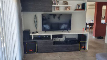

Gracias willrock66. Actualmente tengo un Klipsch R-100SW (que está encerrado dentro del mueble lo cual ya se que no es recomendable, sobre todo que es del tipo ventilado). Modificar el mueble es complicado por el momento, se me ocurre que al cambiarlo por un SVS SB (No Ported) mejoraría mucho (ver foto).
Además estoy evaluando en subir el frontal derecho arriba del mueble, y agregar otro Subwoofer SVS SB en ese lugar para tener el par.

Bueno. Los subwoofers es mejor que no estén encajonados. Los frontales convienen que estén a la altura del oído. Subiría los 2 a los lados de la TV.

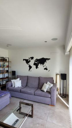

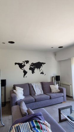

Bueno, el fin de semana pude colocar los dos altavoces de techo Klipsh CDT-3650-C siguiendo sus consejos (quedaron a 50 cm del punto de escucha).
Luego de transpirar y renegar un poco para pasar los cables, agujerar el pladur, configurar AVR, etc . puedo decir que estoy super conforme con el resultado. El aporte de sonido que agrega cuando se activan las escenas con ATMOS es genial, crea un grado de inmersión que es espectacular. Descargue los más de 250GB de demos de Reelwood 2019 Demo Clips Collection 4K Atmos dtsX and more y pude comprobar que valió la pena el upgrade!!
Ahora voy por mejorar el tema de la configuración y ubicación del subwoofer.
Vuelvo a agradecer nuevamente sus consejos!
