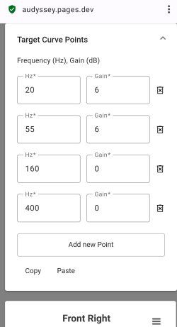

Cuando tuve el Denon me hice esas curvas para la app que os comenté y perfecto, las reconoce la app de Audissey sin problemas y ecualiza siguiéndola. El excel donde están todas las curvas: https://www.dropbox.com/s/qc8xmqvzuxp88ej/audyssey.xlsx?dl=0
¿Cómo podéis hacerla con vuestras mediciones? Muy fácil. En el móvil que habéis usado la app para medir instalad Es Explorer o similar, veréis que hay una carpeta llamada MultiEQ Editor en la raíz de la memoria. Si entráis, dentro tienes todas las mediciones que has hecho. Os pasáis la medición que queráis (es un archivo ady) a un PC o la subís a Dropbox que esté sincronizado con vuestro PC y os la bajáis en el PC.
Bueno pues cuando estéis en el PC solo tenéis que bajaros el Notepad++ y abrir ese archivo. Aseguraos de hacer click con el ratón justo al principio de todo el archivo. Luego tenéis que iros a Search —> Find —> Replace y donde pone Find what poned: "customTargetCurvePoints":[]
Y donde pone Replace With tenéis que poner:
"customTargetCurvePoints":["{20,4.0}","{25.2,3.7}","{31.7,3.3}","{39.9,3.0}","{50.2,2.7}","{63.2,2.3}","{79.6,2.0}","{100.2,1.7}","{126.2,1.3}","{158.9,1.0}","{200,0.7}","{251.8,0.3}","{317,0.0}","{399.1,-0.3}","{502.4,-0.7}","{632.5,-1.0}","{796.2,-1.3}","{1002.4,-1.7}","{1261.9,-2.0}","{1588.7,-2.3}","{2000,-2.7}","{2517.9,-3.0}","{3169.8,-3.3}","{3990.5,-3.7}","{5023.8,-3.6}","{6324.6,-3.5}","{7962.1,-3.3}","{10023.7,-3.1}","{12619.1,-2.8}","{15886.6,-1.7}","{20000,0.9}"]
Pulsáis en Replace all y ya lo sustituye, guardáis el archivo y hacéis el proceso inverso: lo tenéis que copiar desde el PC/NAS/Dropbox o lo que sea, a la carpeta MultiEQ Editor del movil (os pedirá sobreescribir, le decís que si). Una vez hecho ya os saldrá en la app, con vuestra medición y la curva "target" hecha . Ejemplo con la mía que como dije, tras meter la Harman+4 la app la reconoce perfectamente para mi medición:

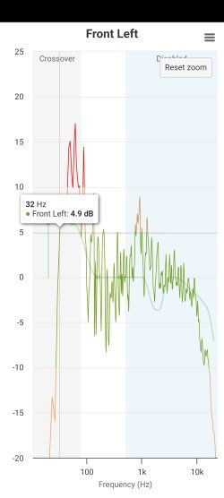

Tengo varias dudas , me descargue la app de pago de Audyssey y una vez instalada en la tablet no hay manera de ver el fichero que genera porque no encuentro la app dentro del almacenamiento y curiosamente en el móvil tampoco.
Así que lo mande desde la app al pc mediante correo y así lo modifiqué , pero ni de coña me sale esa curva tan lineal...
la medición de distancia en mi caso que me da el sub es de 6m estando el altavoz al lado que está a 4m.
Si quiero ajustar los altavoces y ponerlos a 75db en el menu , tengo que subir a tope los dbs porque no llega ni de lejos a 70 db, es como si lo ajustase muy bajo desde la app
A ver si puedo subir alguna foto y me explico mejor.
ni a mi tampoco me sale así de lineal. eso depende de los altavoces, el AVR y el micro que uses

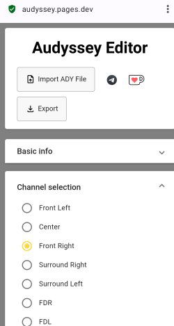

Bueno después de leer un poco sobre esto ya veo más claro todo, el problema que tengo es que no me sale la carpeta MultiEQ Editor en la raíz de la memoria, he probado 3 apps diferentes para explorar archivos y nada.
IcemaNm
Miembro 720p
6 Mayo 2022
Salamanca
Siempre le puedes dar al icono que es un cuadrado con una flecha y enviarte una copia de tu medición por alguno de los medios que te da la app
