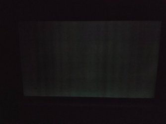

La verdad es que me tenía casi convencido hasta que he visto las orejas al lobo al ver que no puedo subir el brillo a mas de 52. Es a partir de aquí cuando aparecen unas bandas verticales que una vez que las localizas ya no hay manera de meterse en la trama de una película, en escenas nocturnas, panorámicas y fundidos a negro, se ven y además un montón (adjunto foto)... Le he pasado vuestro test de grises y calibrado con vuestros settings y mi problema es que me gusta levantar un poco los negros, no estoy acostumbrado a verlo con poca luz.
He reclamado y me traen un modelo exactamente igual, que no se como vendrá "no quiero ni desembalarlo". He perdido las navidades intentando disimularlo, le he pasado el reparador de Pixels, aumentando el brillo en el reproductor del Pc dejando el brillo de la Oled a 50. Desisto totalmente. Cambio a otra marca y modelo.

Pues si tienes algo de banding, panel mediocre tirando a malillo.
Ninguna marca ni modelo está exento, es dependiendo del panel. Puede salirte un panel buenísimo o malísimo, independientemente de la marca...

¡Hola¡ el tema me parece muy interesante. Y también compré una cx 65 como la tuya, que también tiene exáctamente el mismo banding vértical.

Todavía no he ajustado los modos de imagen, pero en escenas en penumbra es cuando veo estas bandas , pero claro, este tipo de escenas se dan en muy poquitas ocasiones.

Mi banding es parecido al de tu primera foto y en la escena que aparece, la he encontrado en la serie Marco Polo primera temporada episodio 2 minuto 14,20 ; aquí esta escena le saca los colores a cualquier OLED que si la resiste es que tienes un panel de 10.Pero tengo que comprobar si con los ajustes esto se corrige de alguna manera y así me ahorro tener que cambiarla y pasar por el trauma del SAT.

Aquí mi panel LG .
Espero opiniones al respecto y consejos.
Gracias!!
Serch Matt. Estás en lo cierto he comprobado los ajustes que mencionas y para corregirlo hay que sacrificar brillo con lo cual en escenas oscuras pierdes detalles de luz
