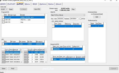

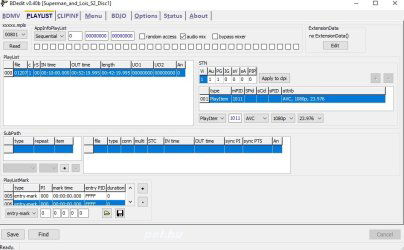

Pon unas capturas de BDedit en las pestañas de PLAYLIST (*mpls correspondiente) y CLIPINF (*clpi correspondiente).
A ver si así vemos algo raro ahí.
No entiendo mucho sobre este programa, te refieres a esto no? Gracias por responderme!
