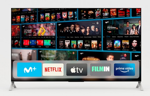

con perdón... como algunos han hablado que con el Apple tv 4k los contenidos mejoran en calidad ¿puede usarse el apple tv para ver el movistar? (yo es que todavía estoy con el satélite y solo HD la tv.
Yo lo que veo mal del Deco UHD de Movistar es que de automático el HDR nada. Hay muy poco contenido con HDR (alguna película de estreno y algunas series -sobre todo, sus originales-). El problema viene que hay que activarlo manualmente porque si lo dejas en automático te hace un efecto HDR (como tienen algunas TVs) y a las OLED les pone la luz a 100, con todos los logs que tienen sus canales (en VOD se queda sólo en la calificación de edades fija).
Por eso es malo y la gente se queja tanto.
@carlosBB En cuanto al AppleTV, ignoro si se puede ver Movistar.
En principio diría que sí:
