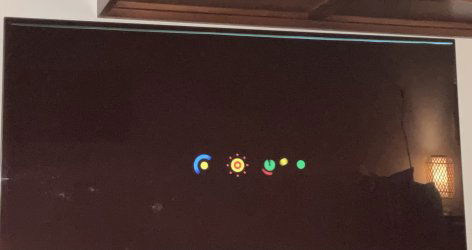

Hola a todos. En Marzo de 2020 me compré una Sony OLED KD-55AG9. Hace un par de semanas me ha salido una raya en la parte superior de la pantalla. Me parece alucinante que la tele solo me haya durado 5 años. Me he puesto en contacto con el SAT oficial de Sony pero mucho me temo que no debe tener reparación y cuando la raya se haga más grande me tocará comprar otra tele.
Está ha sido mi primera Sony, pero creo que va a ser la última. Mi anterior Philips LED ambilight me duró casi 10 años.
Veo que no soy al único que le ha pasado y que a otros foreros le ha pasado con incluso menos tiempo.
Yo también tengo claro que ha sido la primera y última Sony en mi vida.
