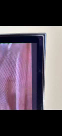

Hola a todos,
Después de una semana con este bicho, acabo de darme cuenta de algo raro que hace el panel. Como veis en las fotos, se genera una línea negra de píxeles apagados en los laterales. A veces es en el lateral derecho, otro en el izquierdo, otras veces abajo… es como si la tv no fuese capaz de ajustar el tamaño de imagen al tamaño de la tv.
He probado de todo: reinicio, cambio de hdmis… no hay manera. Lo que más me mosquea es que en alguno de los reinicio que he hecho al principio iba perfecta y al rato le volvía a salir la línea negra.
Además, noto que en el borde negro la tv no se ve bien, como con parpadeos de color.
¿Alguna idea de qué puede ser? Gastarte ese dineral en un tv y encontrarte con esto no mola nada…

Tienes activado en los cuidados del panel el desplazamiento del pixel.

Se lo he comentado un poco más arriba. Seguro que tiene activado en los cuidados del panel la opción de desplazamiento de píxeles que hace precisamente eso, desplazar 1 pixel aleatoriamente toda la imagen para evitar retenciones
Se lo he comentado un poco más arriba. Seguro que tiene activado en los cuidados del panel la opción de desplazamiento de píxeles que hace precisamente eso, desplazar 1 pixel aleatoriamente la imagen para evitar retenciones
Hola, disculpa no me he fijado, de todas formas yo tengo activado el desplazamiento de pixel y no me hace nada de lo que el describe, aprovecho tu lo tienes desactivado? Realmente es necesario tenerlo activado?
Acabo de leerlo.... Solucionado
Nada más encender el televisor no te lo hace. Según pasas tiempo con la televisión encendida va haciendo el desplazamiento cada x minutos (creo 😅). Yo lo tengo activado pero he leído en bastantes ocasiones que no hace mucho a nivel de retenciones.
