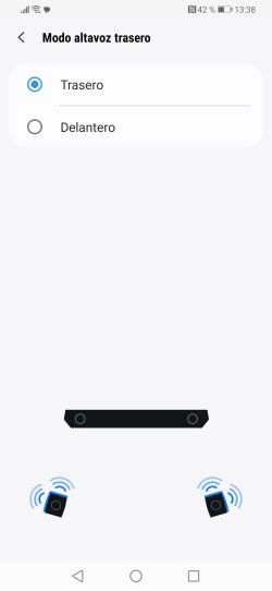

Hola Jular12 te pago mi configuración s990c
    36.6 KB · Visitas: 152
    26.5 KB · Visitas: 180
    35.2 KB · Visitas: 156
    43.7 KB · Visitas: 158

Pero si subes de todos los niveles toda la configuración pierde sentido, es decir , yo la mia tengo reforzado un poco los altavoces laterales y atmos para mejorar el efecto tridimensionalidad.
Si todos los valores son subidos unos se pisan a otros y es como si dejaras el banlance en 0 .
Ejemplo : si mi sala no tiene tanta buena sonoridad con el atmos , subo solo el nivel de atmos para que cuando suba el volumen esos altavoces tengan mas fuerza....
Si todos tienen la misma potencia alfinal lo unico que ganas es que el conjunto se escuche mas alto sin necesidad de subir el volumen, espero explicarme bien 😅

Seguro no te falta razon, no tengo mucha idea, lo que hice fue probando el nivel de canales y por lo que sea lo oigo bien, por curiosidad que ajustes tienes en nivel de canales a ver si lo puedo mejorar.
Gracias!

En este sentido puede que mi configuracion no se adapte a tu salon ya que cada salon tiene una arcustica diferente mi q990C la tengo :
Barra principal///
Central: 0
Angulos: +2
Anchos : +1
Atmos: +3
Subwofer:0
Traseros///
Frontal : +1
Lateral : 0
Atmos: +2
Ajustes
En graves y agudos : Agudo 0 // Grave-1
Altavoz graves : 0
Cada sala es diferente, en mi caso subo el atmos porque mi techo es muy alto [ 3M ] y para que el atmos rebote necesita mas nivel y refuerzo un poco los atavoces envolventes . Alomejor puede que tus altavoces traseros estén muy alejados del punto de escucha y necesites un +2 o +3 y yo tengo un +1 etc.... pero aun asi busca subir solo donde necesites reforzar el sonido por las características de tu sala , asi cuando subas el sonido de nivel 10 al 25 , los atavoces que has confugurado suenen mas para cubrir las diferentes cafencias de tu sala.
No soy un experto en sonido pero mas o menos entiendo que es asi , espero ayudar 😅😅
