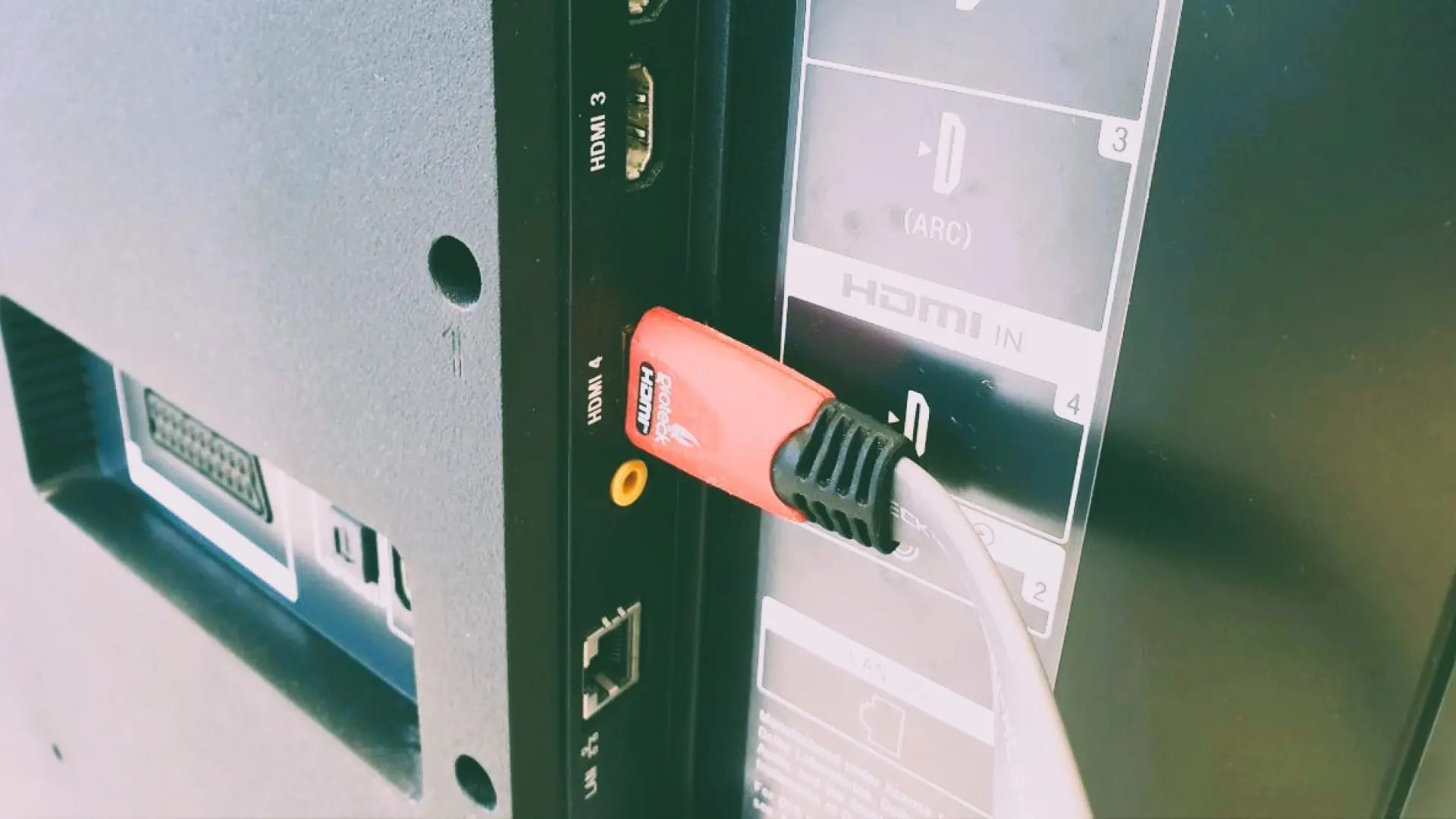

Pues al final he deshabilitado eARC. Tenía un retraso al entrar el audio que me ponía de los nervios.
El propio menú te lo indica.

Acuérdate yo lo tengo desactivado pero más por obligación porque no me funciona y activado me mutea la barra. El soporte sin venir a verla me ha dicho que tiene pedidas las piezas que imagino será un OCB nuevo ..
El caso es que desactivado no pasa nada si consumes streaming desde las apps de la TV pero si tienes un reproductor conectado a la TV, que en tu caso tienes el Apple TV, en teoría la deberías tener activado porque ahora la TV se conecta a la barra por un HDMI normal y no un eARC.
Pues yo oigo igual el AppleTV
