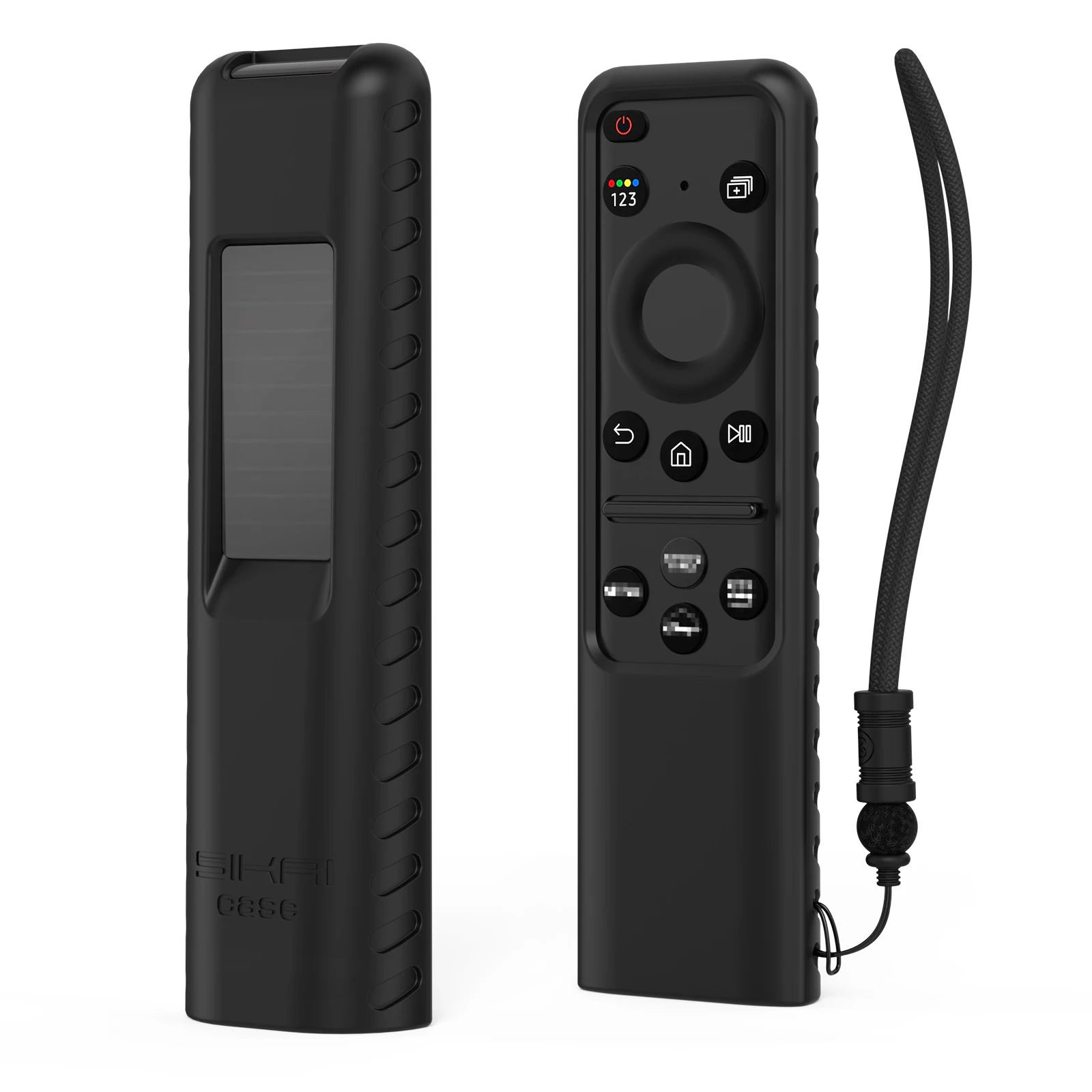

Buenas, con la tele estoy encantado pero no tanto con el mando. Que no haga falta cargarlo está muy bien pero a nivel de ergonomía y calidad de fabricación deja mucho que desear...
Alguno le ha puesto funda? He visto también la opción de pillar el de aluminio pero no es precisamente barato.
¿Cómo lo veis?
