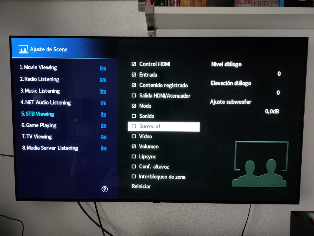

Éstas son las escenas que utiliza Yamaha en las que puedes configurar como quieras todo esto para una fuente cono un decodificador,un Blu-ray, una emisora de radio, Tidal, etc:

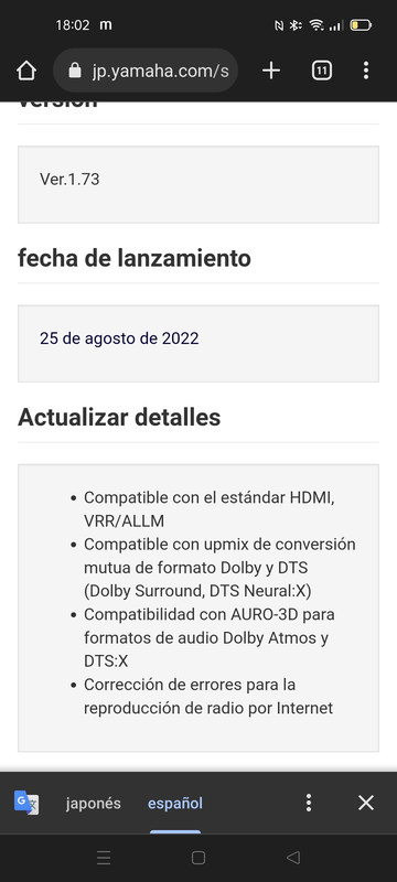

Llegó la actualización (firmware 1.73) que trae todas las características del HDMI 2.1 y estarán encantados los jugones. También incluye la compatibilidad cruzada entre los formatos de sonido de Dolby Digital y DTS con sus upmixers Dolby Surround y DTS Neural X y la compatibilidad de Auro 3D con Dolby Atmos y DTS-X.
