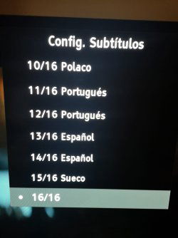

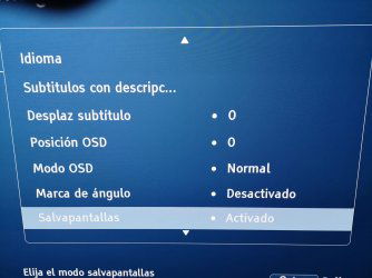

Hola:
Gracias por responder.
Yo las únicas opciones de subtítulos que encontré son estás que te envío en las fotos. En la primera solo te permite cambiar la posición del subtitulo y en la segunda solo te permite escoger el subtitulo que quieres poner. Podrías indicarme exactamente en que apartado se sincronizan los subtítulos con el audio y donde se cambian de color por favor?.
    198.7 KB · Visitas: 115
    102.9 KB · Visitas: 126
Hola:
Ando en el trabajo, pero en el control del chinoppo tienes un botón que dices OPTIONS, cuando lo pulsas mientras reproduces una película te sale a la izquierda una lista, no recuerdo exactamente qué dice pero varios de ellos te permiten cambiar el color, posición, tamaño y sincronización de los subtítulos, estos cambios no son temporales, quedan guardados siempre que se reproduzcan archivos srt como subtítulos,.
Ok, muchas gracias. Ya lo encontré. Un saludo.
