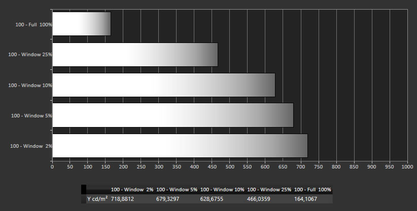

Si, Sony tiene el problema del cambio de brillo y llevan ya casi un año con eso y siguen sin solucionarlo. Se trata de esto:
Además del "poco" brillo, que no entiendo por que:
LG con los paneles aleatorios con macrobloques y Pana creo que sigue con el bug de los tirones con el procesador HCX2..
