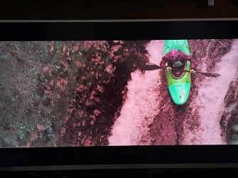

Buenos dias.
Hace unas semanas compre una 50" PUS8505/12 que tuve que devolver y reemplazar por un fallo en la conexión ethernet. Me llegó otra hace una semana y tengo varios problemas con ella pero el principal es que los archivos que reproducía la anterior por usb (bajé una serie de archivos para calibrar y probar hdr y dolby vision de la web timelapses.es) ahora no funcionan y los dolby vision se ven morados/verdes (como si faltase un color). He probado a bajar algun mkv/mp4 DV y reproducirlo via plex y consigo que se vea con sus colores correctamente, pero la reproducción se corta cada dos por tres (un HDR con el mismo bitrate va fluido)
En fin. No se si es un tema de configuración o que trae algo defectuoso pero, como estoy en el mes de compra, me gustaria saber si es algo solucionable o no para devolverla (otra vez). Actualicé al ultimo firmware (marzo 2021) pero no hay mejora.
¿Alguien puede ayudarme o comentarme algo sobre esto?
Gracias.

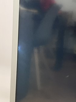

Acabo de recibir mi TV y al encenderla veo esto . Es normal ?
ahora veo q a los 2 minutos se ha quitado

Mira a ver si el tornillo que va ahí está bien puesto, es decir ni flojo ni apretado a tope.
Esa fuga de luz no es normal.
