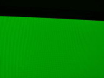

Hola, estaba pasando las pruebas de la tele y me aparecen bastantes píxeles muertos aunque todos en la parte superior de la tele y aparte en la prueba para valorar el nivel de blancos en sdr( White clipping) tendrían que aparecer barras hasta el 253 o alguno menos en teoría y me aparecen hasta el 249, por esas dos cosas la devolveríais?.

Pon foto a ver
Por cierto lo de los macrobloques en estos modelos de televisión seguían siendo un problema?,porque he pasado los dos test que había para eso pero el segundo yo creo que no estaba bien
Pon foto a ver los pixels

Al fin me ha llegado mi segunda unidad de la 65HZ1000 ?
Hace unos días me había llegado otra TV con una especie de error en el panel (como un minúsculo toque en una parte - podéis ver las fotos en unos mensajes más arriba), por lo que tramité el reemplazo en ECI. Buena respuesta de ECI que hizo el cambio sin ningún problema y gracias de nuevo a Pat y a Toni García por aconsejarme devolverla.

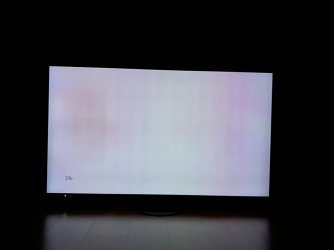

Tras 2 días de rodaje de la HZ1000, le estuve pasando patrones. Casi todo perfecto con los ajustes del vídeo de Tocinillo.
Únicos dos "peros":
1) El 100% blanco, parece que en el borde izquierdo tinta ligeramente de azul. Es poco y prácticamente no se nota y menos en la foto.
2) La uniformidad de grises. Le he pasado el patrón 5% de gris y en la pantalla lo veía bastante bien pero, en este caso, se ve peor en la foto. Teniendo en cuenta que viendo la imagen no me molesta, ¿valdrá la pena pasarle un ciclo de compensación grande? Os dejo dos fotos, sacadas con el móvil, una más sobreexpuesta que la otra. ¿Qué tal veis el banding?​
Muchas gracias otra vez por cualquier ayuda!

Al negro te acostumbrarás.si en contenido no aprecias eso que dices del tinte,no pasa nada.yo esperaría a que el televisor te pida hacer el ciclo largo a las 1000 horas.
