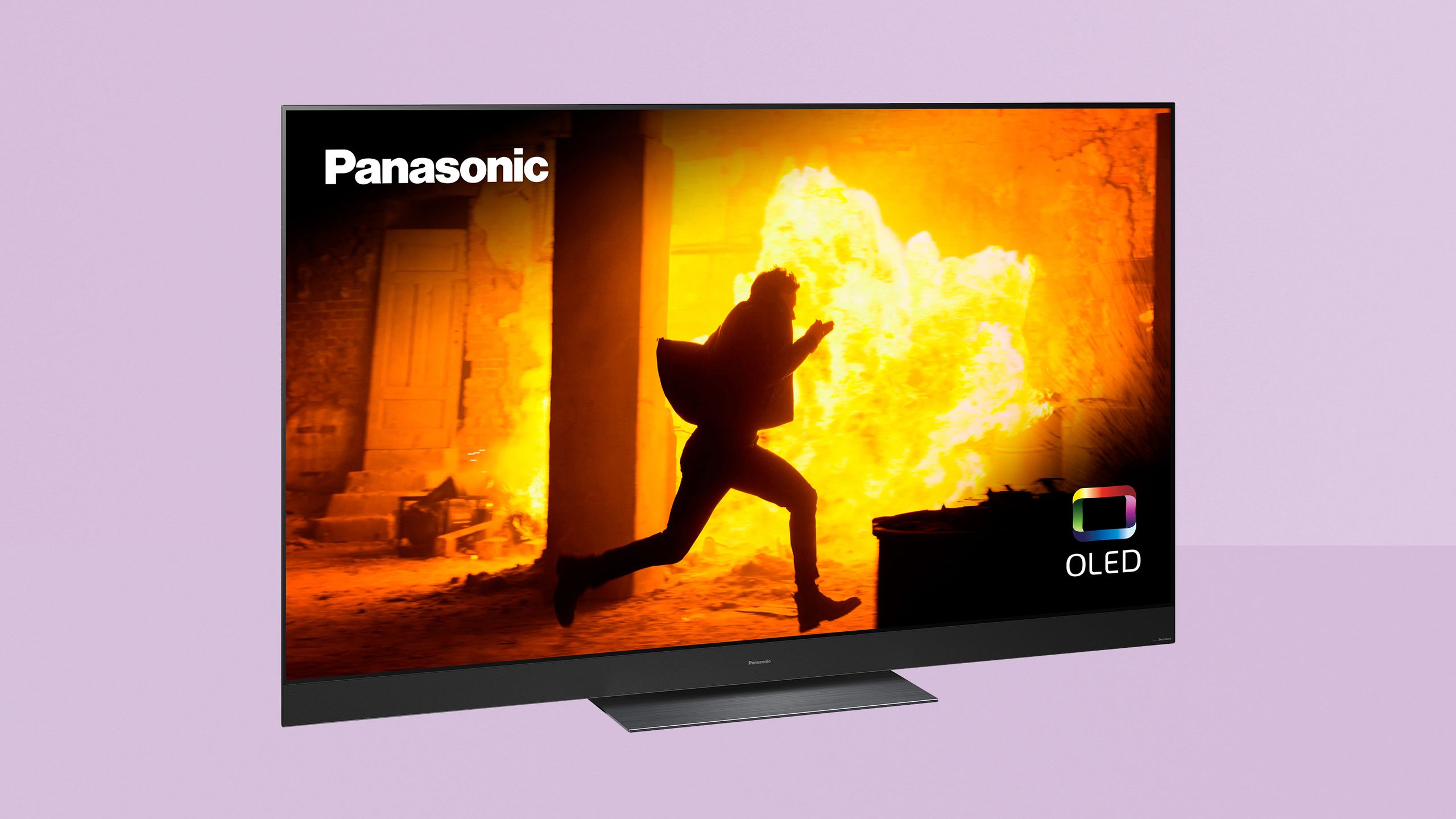

Como parece que el personal no esta animado este año con Panasonic vamos a seguir poniendo alguna review más, son siempre "reviews " favorables las no favorables no las pongo:p.

¡Ostras! ¡T3! Hace ya una burrada de tiempo que no les compro una revista (edición española, claro)... Estaba muy bien, analizaban muchos "gadgets", era muy entretenida. ¿Qué tal la veis analizando televisiones? ¿Es tan minuciosa y rigurosa como lo podría ser What Hi-Fi o AV Forums?
