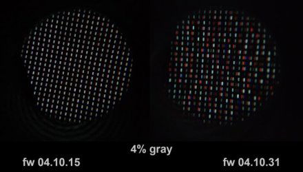

Por cierto, lo que ha hecho Panasonic para eliminar el tema de los flashes no es ocultar nada en los IRE 0-5, ha hecho exactamente lo mismo que LG en 2019 (Sony por lo que parece no lo hizo, de ahí que en sus TVs -en las más sensibles donde el mínimo estímulo de luz ya excita el subpíxel blanco y lo enciente- de este año pueda tener el problema, como en el de Teoh). Desactivar el pixel blanco del el IRE 1 al 5 (incluidos), de hecho en la foto macro se ve perfectamente en las fotos adjuntas.
LG hace exactamente igual, tenéis adjunta una foto en mala calidad de flatpanelshd (está en mala calidad porque al darle para verla en tamaño completo da error). El subpíxel blanco no se ve hasta el 10% más o menos.
No es que aplaste detalle en sombra, es que al no usar el subpíxel blanco la luminancia es menor y la gamma sube. Se puede corregir con sonda y listo (insisto, en las 2019 viene perfecta). De hecho en las 2018 metieron un "doble fix" ante tantísima crítitca: uno que desactivaba el subpíxel blanco en el IRE 1-5 y o no lo hicieron bien o además metieron un aplastamiento de esa zona a propósito y otro el dithering. Para quien no sepa lo que es, básicamente "interpolar" tonalidades de gris en este caso, para que no sea todo tan "brusco". Algo así como un Smooth Gradation de grises. Es decir, hicieron:
- Apagado del subpíxel blanco entre el IRE 1 y el 5 (en LG no sabemos si totalmente o solo parcialmente, el caso es que no hay ni un caso con flashes en su OLED 2019...).
- Dithering para mejorar la uniformidad de los grises y que no se vean tanto macrobloque (y vaya si se nota).
- De paso metieron un aplastamiento de negros, no se si por error o porque así se aseguraban que no se vería nada de nada en esas zonas mientras seguían testeando el fix (dos anteriores puntos). --> Eso último solo en las 2018. En incluso en las 2018 se solucionó después, como bien apuntó el compañero @Panaero (uso de sonda perfilada):

Vamos no es un "parche", es una solución total y completa. Además con la sonda nos chiva perfectamente que no hay aplastamiento alguno -como bien dice Panaero-.
Fijaros como a partir del 10% ya aparece el subpíxel blanco. En LG no se ve igual de bien, lo que no se sabe es si está completamente desactivado o solo parcialmente.
EDITO: Añado una nueva foto donde se ve como en LG también hicieron lo mismo, desactivar el subpíxel blanco entre el IRE 1 y e 5, aunque al menos en la versión del firm que se tomó esa foto (LG OLED C8) se ve que quitaron casi todos los subpíxeles blancos, no todos. Quizá en el 5.10.03 y en las 2019 ya si lo desactivaron del todo, como Panasonic.
