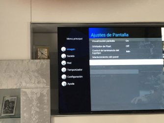

Buenas a ver quien me puede aclarar una duda?tengo la gz 1000 y viendo los ajustes de Tocinillo y Leónida veo q ellos pueden ajustar en ajuste de pantalla el aspecto y ovescam y en cambio en la 1000 no,se puede,es normal?porque he mirado un ajuste de una 1000 y le pasa igual,vamos que es cosa de la 1000,alguien lo puede aclarar?gracias
    1.7 MB · Visitas: 131
    62.8 KB · Visitas: 138
