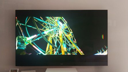

Tengo una gz1000. Vengo de una fz800 que después de mucho batallar por mala uniformidad me la han cambiado.
Os adjunto una foto .
Como lo veis?

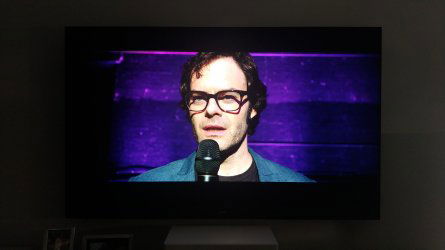

Buenas.
Como lo veis?
Ver el archivos adjunto 2726
Las fotos engañan muchísimo, si al poner el patrón del 5% a Oscuras, en el Formato THX Cinema o el Profesional 2, no ves nada notable en la pantalla, como rayas verticales o manchas más oscuras, tintes rojizos o verdoso, pues ni te preocupes, y sobre todo, que cualquier defecto del 5% no se vea reflejado en el contenido real.
Si quieres pin Batman Begins, en la escena en la que Bruce Wayne descubre la batcueva, mientras baja por las piedras, siempre uso esa escena para localizar banding o manchas, así Me deshice fe los 2 OLED de Sony que hacían aguas en esa escena.
La película la tienes en Netflix, que aunque la calidad es pobre sirve para el test.
También recuerda pasar los patrones de Magenta, Verde y Blanco, y el de flashing por asegurarte.
De todas formas, podrías esperar unos 3 o 4 Días para hacer todo eso, sin pasarte de los 15 Días de prueba, ya quebel panel necesita unas horas de rodaje para asentarse, y tanto pueden desaparecer los supuestos fallos que pueda tener, como aparecer nuevos.

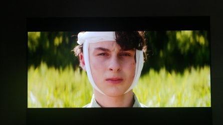

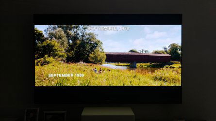

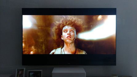

He conseguido arreglar lo de mi problema así que sigo con la GZ2000 :)
Me da a mi que en 2020 seguirá siendo mi TV, ayer vi IT 2 en Dolby Vision y que maravilla...
Intentare que la review esté hoy/mañana :)
