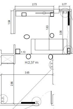

Este es mi salón

Es un salón muy chiquito 5 M2 si me apuras. A por cual me recomendáis ir entonces?
Los Wharfedale 4.3 llevan el puerto bass reflex en la parte baja del altavoz y eso puede ayudar en una sala como la tuya a la dispersión de graves y tendras menos problemas a la hora de colocarlos. Y menos restricciones de separación de las paredes.
