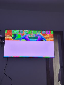

Hola, familia. Últimamente ando algo mosca con mi C2 (comprada por noviembre del año pasado). Nada más encender la TV, parece que da como un “ chispazo “, no sé cómo expresarlo pero no me hace la típica transición de fundido en negro al menú. Me ha pasado hoy dos veces, por lo demás, salvo algún desajuste con el modo Doltby-HDR (configuración de juegos), me va bien. Por cierto, hablando de esto último adjunto dos imágenes de cuando se le fue la perola a la televisión. Se ve que no tomó bien la salida del HDMI o algo, pero me salió así dos veces en la Xbox. ¿Os ha pasado algún caso de lo que os he dicho - el fundido ese o el problema del modo doltby/hdr juego-? Perdón por la chapa.

Hola, familia. Últimamente ando algo mosca con mi C2 (comprada por noviembre del año pasado). Nada más encender la TV, parece que da como un “ chispazo “, no sé cómo expresarlo pero no me hace la típica transición de fundido en negro al menú. Me ha pasado hoy dos veces, por lo demás, salvo algún desajuste con el modo Doltby-HDR (configuración de juegos), me va bien. Por cierto, hablando de esto último adjunto dos imágenes de cuando se le fue la perola a la televisión. Se ve que no tomó bien la salida del HDMI o algo, pero me salió así dos veces en la Xbox. ¿Os ha pasado algún caso de lo que os he dicho - el fundido ese o el problema del modo doltby/hdr juego-? Perdón por la chapa. Ver el archivos adjunto 12348
Comprueba la conexión del cable HDMI tanto de la consola como del televisor por si acaso no estuvieran bien introducidos por algún tirón o algo que no te hayas dado cuenta.
No obstante si sigue cambia dicho cable por algún otro (2.1) si tuvieras de más, sino alguno nuevo de calidad.
Antes de ello revisa de nuevo los ajustes tanto de la pantalla como de la consola.
¿Te lo hace al haber actualizado?
Sí, he comprobado que los cables estuviesen en orden y de momento no veo nada raro. Igualmente, el fallo de las imágenes solo me ocurrió hace unos días...
