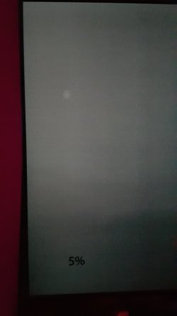

Y ya veo porque, me han traido una con 2 pixeles muertos... digo pase... pero luego en el ire5, mancha circular pruebo en ire 10 y se sigue viendo, hasta con luz ambiental, y por supuesto en contenido real. y para colmo que ademas tiene overscan!!!! Y me doy cuenta porque llevaba viendo un rato la tele y yo rayandome porque me parecia que los marcos son desiguales!!!!.
Puñetera vida esta.
Pero esto que es!!!

Ha sido viendo el bluray de buscando a dory con la chiquilla, que ademas esos azules profundos del oceano no ayudan a no ver el circulo calro.
Las imagenes donde se aprecia el overscan son luego con patron. Se deberia ver el marco blanco y si no se ve es que a la pantalla le faltan lineas.

He apagado del todo y vuelto a encender. Y ahora si se ve marco completo y marcos 3 iguales y el de abajo un poco mas grande
Eso es el pixel orbiter, es normal, en todas las OLED es así.
Sobre la mancha, pasale el ciclo de compensación grande y se irá con casi total seguridad.

Ah coño a la izquierda, desde el PC se ve perfectamente, con el móvil no se veía xD
Parece un quemado o algo raro si...yo pediría devolución inmediata vamos.
Sustitución inmediata y exigiendo una tv nueva recién salida de fábrica , que estás en tu derecho de hacerlo.
