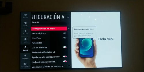

Por cierto con el nuevo firm en las oled 2019 salía lo de la barra de apps de forma automática. Se puede desactivar desde aquí.

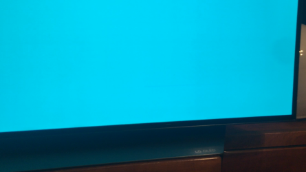

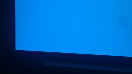

Me acabo de fijar que he visto dos líneas fijas en cada lado de la parte baja de la TV. Son de unos 10cm cada una y se ven en imágenes fijas sobre todo en colores claros. Blanco curiosamente no.
Me fije al abrir la aplicación de Movistar.
La verdad que visualizando una película, o la TV normal por ejemplo, me es difícil verlo por no decir que no se ve.
Que opináis? Sería como para quejarse? Por algo así te hacen caso?
Os paso unas fotografías a ver qué opináis. En las dos primeras os marco donde se encuentran esas líneas fijas.
Buenas, una cosa es algún pixel muerto y otra una "raya" que aunque no se aprecie de forma grosera estar está, yo si la acabas de comprar y estas dentro de los 15 días de prueba probaría a hablar con el comercio para que te den otra nueva y así no tienes que pasar por llamar a LG y todo el rollo. En mi caso (por como soy yo) intentaría que me la cambiasen. Saludos!
P.D: Por si resuelve el tema puedes probar a pasarle el reparador de píxeles antes de llamar a ver si así desaparece por si no te apetece empezar con rollos con la tele nueva en casa que es agotador...
La TV no es nueva, ahora debe de cumplir el año.
Es verdad! No me acordaba de que le puedo pasar el reparador de píxeles, por darle no pierdo nada. Por cierto, tiene alguna contra-prestación? Quiero decir, se descalibrada la TV o después tengo que hacer algo?
Y en caso de que no sirva de nada, como informo de este problema a LG? Hay algún cuestionario o teléfono para llamar?
Gracias por la opinión y la ayuda.
Pasa el reparador sin miedo. Tal y como se ven yo creo que te las quita.
Ok. Se lo pasaré de noche que me parece que leí por aquí que era lo más aconsejable.
Una pregunta mas, la TV al tener sobre un año pudo ser que ella sola ya pasara un ciclo grande? Creo que con el tiempo lo hacían solas no?
De ser así, se puede ver en algún sitio? Tengo el mando que da acceso al menú oculto por si ahí quedará reflejado como por ejemplo quedan las horas de funcionameniento del panel.
Digo todo esto por que dicen que no es bueno abusar del reparador de píxeles. Que sobre una vez al año está bien, y me gustaría saber si la TV sola ya lo hizo o no.

Si se puede ver eso no lo sé pero en mi caso si he notado que alguna vez si que me ha pasado algún ciclo pequeño porque la tele la apagaba y la pantalla se quedaba en negro pero al cabo de 5-10 min entonces se escuchaba el chasquido del apagado del relé. Yo no le he pasado aún ningún ciclo gordo, mi tele tiene 1 año justo ahora y de momento no he tenido problema alguno por lo que no lo he visto necesario. Dicen que una vez al año está bien pasárselo, no sé si aunque no se apreciase nada como en mi caso sería recomendable.
Yo se lo paso cada 5-6 meses, precisamente la semana pasada le tuve que pasar uno porque notaba suciedad en zonas oscuras, por ejemplo viendo Gambito de Dama apreciaba un poco de banding y al pasarlo después de usarla unas horas desapareció toda la “ suciedad “
