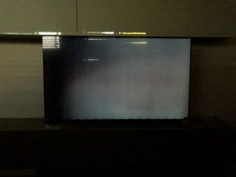

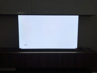

acabo de abrir mi nueva LG 65e9, decir que he flipado con como se ve, baje unas cuantas demos y unos cuantos capitulso y pelis en 4k para probar y todo espectacular, y tambien me baje los patrones del foro para comprobar la uniformidad y posibles defectos, me sale lo que veis en las dos fotos...
le paso el ciclo de compensacion? lo dejo tal como esta? porque luego viendola no se ve ningun defecto apreciable

buenas!!
Ver el archivos adjunto 4665
Ver el archivos adjunto 4666

buenas!!

Si viendo TDT, películas, series y demás no aprecias nada, dejala cómo está.
El patrón del 5% mejorará con el tiempo, ya que cada 4 horas hace un ciclo corto de compensación. Si no aprecias nada consumiendo contenido, perfecto, tienes un panel bueno.

la verdad es que solo he podido probarla 5 minutos y no aprecio ese "defecto" asi que la dejare como esta y no le pasare ningun ciclo de compensacion ni nada, me falta calibrarla todavia para que aun se vea mejor.
