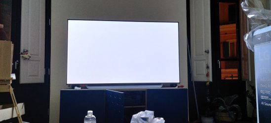

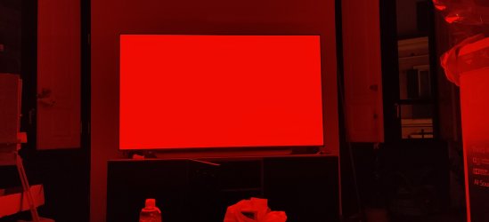

Hola buenas noches me acaba de llegar hoy la LG c9 de 77" les muestro la foto del panel 5 % grey
que piensan? Lo uso unos días más o ya le hago el reparador de pixeles que me aconsejan ? De más está decir que la idea es probarlo unos días gracias

Hola buenas noches me acaba de llegar hoy la LG c9 de 77" les muestro la foto del panel 5 % grey Ver el archivos adjunto 4029que piensan? Lo uso unos días más o ya le hago el reparador de pixeles que me aconsejan ? De más está decir que la idea es probarlo unos días gracias
No te preocupes deja pasar un par de días y hazle un ciclo de reparador de pixels y verás como mejora.
mi 65 c9 en el primer día está peor que la tuya y deje que se asentara el panel y le pase el ciclo y buala,quedó perfect.
ya nos contarás

Muchas gracias @percas entonces hago como vos la uso estos días y después le hago un ciclo de reparador de pixeles, más o menos cuántos días después se lo hiciste? El blanco creo que viene bien

Si el blanco no se aprecia nada de tintes.
Con dos días yo creo que es suficiente
Y acuérdate de hacerlo x la noche en total oscuridad.
Cuando te vayas a la cama se lo haces y al día siguiente cuando la enciendas ya lo tienes hecho
