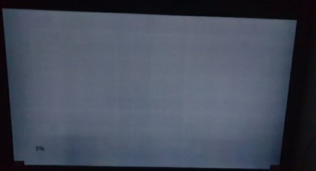

Hola buenos dias necesito ayuda tras comprar la oled c9 de 55 le hice el reparador de pixeles de 1h y lleva unos 2 ciclos de 4h le he visto como unos 5 o 6 pixeles amarillos en el patron verde y magenta y este es el resultado del panel que tal lo veis?

Gracias por todo Tocinillo, después comprobaré los patrones y el balance de blancos, a ver si me merece la pena hacerlo o no (por esa pérdida lumínica). Curiosamente en la peli de La leyenda del samurai, en la escena que salen los 'flash' también había una hoguera, es como si la tv no supiera interpretar la luminosidad cuando hay fuego de por medio. Hay una peli que se llama Overlord, que se pega el 70% o 80% de la peli flasheando. No sé el por qué ni el motivo. Lo extraño es que haya pelis en HDR que no hay absolutamente ningún flash, solo ocurre con algunas. El otro día vi Soy leyenda, una película oscura el 95% del tiempo, y tampoco hizo ningún flash. Raro, raro... De todas maneras espero que haya una futura actualización solucionando este problema.
Por cierto, descargué la prueba de flashes que pusiste para la C8 y comprobar si la tv tiene defectos. Y a mi me salen dichos flashes en los cambios de los cuadraditos. Pero la mía es una C9, entonces no sé si fiarme de ese test...

Si, tiene que ver con el nivel de negro y el tonemapping, porque vi el otro día Overlord en el chinoppo en Dolby Vision y perfecta.
PD: Prueba lo que he comentado de -5, verás ;)

perfecto, tío! He bajado los blancos que me dijiste y ahora no hay rastro de los flashes.
Eres un crack, tío. Muchísimas gracias, porque era algo que me mosqueaba bastante.
