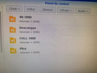

Por lo pronto no veo en filestation las carpetas creadas de Rclone y Drive, y la primera vez que lo hice en el otro nas hace un año se veían sin problema.
Desde ssh y mi usuario haciendo un "ls" se ven los directorios, marcados en verde todos, menos gdrive y rclone
Habría alguna manera de que se vieran? Porque si no no voy a poder acceder a ellos, no?
