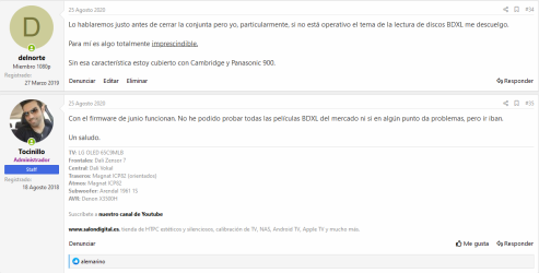

Yo dije que se reproducian desde el inicio, pero como he comentado varias veces no probé la película entera o si funcionaba el salto de capa, etc.
Yo no me refiero a eso.
El reproductor NO carga los discos BDXL.
No es un problema de que no haga los saltos de capa. Es que ni siquiera los carga.

Le dedicaré la tarde a probar todos los BDXL que tengo pero, como digo, ninguno de los que he intentado hasta el momento los reproduce.

Los que leerán los BDXL seran los que llevan firmware Pioneer, concretamente el de la review.
Ese es el firmware por el que pagué, y el que quiero.
Es por lo único que me interesa este reproductor y así lo comenté desde el principio.
Es el único valor añadido que tiene. Si no implementa esa característica no me vale de nada.

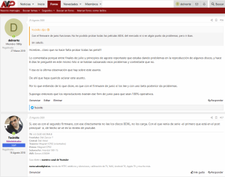

Si, exacto, inician y se reproducían que es lo que yo digo. No llegué a probar en mayor profundidad.
Si, con el mismo firmware que yo probé en la review irá exactamente igual que lo que yo probé (y los discos que yo probé) en el análisis. No se si irán todos, unos pocos, solo de algunas marcas, etc.
Si entiendo lo que quieres decir @delnorte , solo te digo que el que se encargue en paypal de estas cosas no va a entender y si el vendedor enseña que efectivamente los reproductores los mandó, los tienes, con un firmware "pioneer" y el mando, van a cerrar el caso. O si lo aceptan, que podría, sería mandándole de vuelta el reproductor...que ya serán 35-40 euros.
Es decir, estoy intentando ser pragmático. Como dijo @nichtdiemama , todos esperábamos aduanas así que ese dinero para el firm jail oficial del pioneer y listo. Pero como digo, tened en cuenta que ese firm tiene otra serie de bugs que teníais en su día en la review y en este hilo.
EDITO: Y no, técnicamente el firmware TNT es otro, este es el TNT con jailbreak de Mr.HD encima/basado en el oficial. No matéis al mensajero pero...dirá que le pedimos un firmware jail del pio -foto incluida- y eso mandó. No le dije exactamente ESE firmware. Ya sabéis que los vendedores chinos son así, de ahí mi recomendación de arriba.
