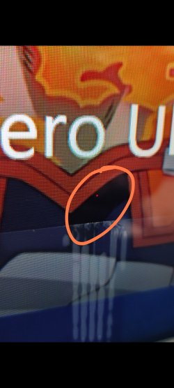

Hola.
Hace dos días me trajeron una 65C805. Y tengo el mismo problema.
Un punto rojo que solo se ve por HDMI. Lo descubrí cuando conecté la Xbox x.
Lo curioso es que cuando me llegó le conecté un ordenador y estuve revisando con distintos colores sólidos en busca de pixeles defectuosos y no aprecié ninguno.
Lo más raro es que en los propios menús de la tv no aparece pero si cuando selecciono fuente HDMI.
No se que hacer. Quizás si cambio me venga otra peor.

Hola.
Buenos días, ¿eso te ocurre cuando la xbox tienes marcada la opción de VRR? porque era mi problema básicamente.
Al final es hacer una balanza, pedir cambio de tele no implica que vaya a venir con el panel mal, solo unos días sin televisión, y es mejor hacerlo en los primeros días que una vez pasados los primeros 14 días.

Hola.
La primera vez lo vi con la Xbox, pero el pixel aparece con cualquier aparato conectado por HDMI.
Edit: Lo raro es que con los menús de la tv no aparece.
Por mi parte finalmente decidí quedarme con la TV con su pixel magenta (1 pixel de 8.294.400 pixeles no es que digamos la gran cosa :LOL:) y no complicarme más, no tengo el valor para entrar en este jueguito agotador de la búsqueda de la TV "sin defectos". Estas TV de hoy en día si no dan problemas por un lado, lo dan por otro. Hay que aceptar que son tecnologías muy mañosas. Además que el famoso VRR, que es el causante de la aparición del pixel en cuestión, me he dado cuenta que no es necesario tenerlo activado siempre para todos los juegos, es una tecnología que aun no esta muy pulida y que así como para algunos juegos puede ser beneficiosa, en otros puede dar problemas (ayer estuve probando el Flight Simulator en la series X y con VRR activado funciona evidentemente mal).
El punto es que si aparece con cualquier aparato HDMI, no solo una xbox con el vrr activado. yo la cambiaría. Mas que nada porque en mi caso concreto el pixel verde empezó a verse viendo series en streaming, y tuve claro que iba ir a más.
Pero bueno, aquí tiopepe que tome la decisión que mejor le vaya :)
Bien, ahora que ya se ha acabado el black friday el precio ha cambiado (más caro). Tengo que ver si la tienda me haría un cambio o una devolución, entonces ya decido que hacer.
Por cierto hay un firmware nuevo para este modelo.
V8-T653T01-LF1V062
Edit: La opcion "maestro de juego" activa o desactiva el vrr que habéis mencionado? el pixel desaparece si lo desactivo.
El modo maestro no desactiva o activa el VRR, eso lo haces desde la fuente. Por lo tanto, al desactivar el VRR en la xbox, que al menos es mi caso, ya no aparece el pixel.

Hola.
He hablado con soporte de TCL y reconocen que es un fallo con las gamas c845/c805. Indican que están trabajando para solucionarlo pero no tienen fecha.
Supongo que piensan que es posible solucionarlo por software.
