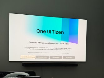

Me acaba de llegar la actualización a Tizen 9!! Vivo en Barcelona
    1.3 MB · Visitas: 102
Esta mañana actualizada antes de venir del curro. Han sido casi 10min, y he tenido que apagarla al terminar porque sino no llegaba al curro, asi que no he podido probar nada.
Solo he visto los iconos, que ahora son redondeados y poco mas.
Cambia la interfaz de los menús y poco más. Que ahora puede ser un menú más discreto. Pero que tiene las mismas funciones que antes.
No veo errores así importantes y no me ha modificado nada del menú de servicio que tengo puesto los 1700nits y el bt2020 de menú de servicio y todo bien ;)
