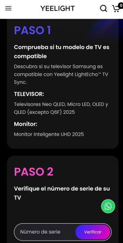

He intentado verificar el número de serie de mi S95C y es imposible.

Si no recuerdo mal detrás de la tele en la etiqueta está el número de serie
Ya. Me refiero que en la web de Yeelight, al introducir el número de serie de mi S95C, no lo reconoce.
Okis no te había entendido, acabo de probar con mi s95c y tampoco lo reconoce, imagino que todavía no lo han incluido en nuestros modelos imagino
Tanto en la noticia como en las capturas de la web de Yeelight que ponéis indica claramente que solo para modelos de 2025... la nuestra se queda fuera, me temo...
