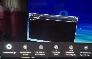

Pues a mi me aparece el logotipo HDR10+ en modo Película. Prime video, serie Boch.
