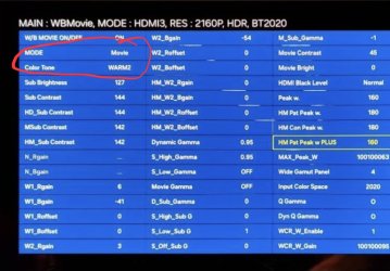

La subida a 2000 nits se desaconsejo al final , creo que ademas por el riesgo a quemados, porque no seguia bien la curva de referencia . Lo que si puedes hacer es subir a 1700nits en ventana del 1 al 10% de pantalla, que si sigue la curva de referencia de la imagen , es compatible con todos los paneles de 2 Gen qd-oled
Si lo haces , es tal cual en la guia , pero ademas en el ajuste WB aparte de los cambios que te dice la guia tambien tienes que cambiar y dejar como esta en la imagen estos otros 2 parámetros:
Aparte de los valores que dice la guia de cambiar y los que te he puesto en la foto habra otros que seran diferentes a los tuyos pero no los cambies cada panel es diferente y puede variar. Recuerda hacer una foto a los ajustes de antes del truco por si tienes que volver a cambiarlos!
Gracias compañero! He seguido los pasos de la guía y tal cual me has dicho tú. La verdad que se nota la mejora una barbaridad. Por cierto sabrías decirme porque hay que variar esos dos ajustes de la captura que has puesto? Y cuando actualicé la tv canbiaran esos ajustes? A alguien se le a cambiado? Es que me parecería una putada tener que ir entrando al menú secreto cada vez que actualicemos.
Pues técnicamente no se decirte... se que a muchos cuando hacíamos el truco no nos aparecía por defecto el Modo Movie con el Warm2 y hablando con @Tocinillo nos confirmó que había que cambiarlo.

Así fue en mi caso. Por eso lo cambié gracias a tu captura. Completamente de acuerdo es una gozada ese punch y más si venimos de la s90c que es la que menos nits trae de serie. Lo que sería interesante es poder desactivar las actualizaciones automáticas. No se si desde el menú secreto se puede hacer. Y si sería recomendable. Porque realmente es lo que te he comentando. Andar tocando y comprobando cada 2x3 es la única pega que le encuentro

Buenas Sergio tienes la captura de como hay que dejarlo y que ajustes eran? La guarde en su día pero ya no la tengo 🤦🤦. Gracias
