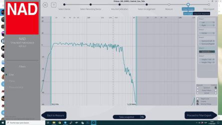

Hola a todos, a continuación os pongo varias medidas con REW de mi sub Arendal 1961 1V a ver que os parecen, llevo poco tiempo usando REW y el micro minidsp UMIK-1 y no se si lo estoy haciendo bien del todo por lo que admito todo tipo de consejos
Como tratamiento acústico tengo trampas de graves en las esquinas, absorción en las primeras reflexiones, detrás del punto de escucha a unos 60 cm tengo un mueble grande que ocupa toda la pared con libros descolocados que sirve como difusor y en sus partes planas como puertas, cristaleras etc puse absorción, me queda por poner una alfombra y alguna cosa mas.
Midiendo el sub sin aplicar AUDYSSEY
![](https://i.postimg.cc/TLq5wMfc/SUB-ESQUINA-10-CM-43-AVR-SIN-AUDYSSEY.jpg)
Aplicando AUDYSSEY, al mismo volumen con EQ1, por lo que podéis ver, Audyssey hace un gran trabajo:
![](https://i.postimg.cc/nCMM8Qj2/SUB-ESQUINA-10-CM-43-AVR-CON-AUDYSSEY.jpg)
He probado de poner el sub en varios sitios, al lado de la TV con EQ1 de fábrica:
![](https://i.postimg.cc/06Zq2chw/SUB-LADO-TV-40-AVR.jpg)
A 10cm de la esquina y con el AVR a menor volumen, no recuerdo cuanto pero bastante, aumenta mucho la profundidad, mas db, se aplana algo la curva y después de jugar mucho con el ecualizador paramétrico de 3 bandas del sub, en fase 0 he podido dejarla así:
![](https://i.postimg.cc/XXCDssxk/SUB-MEDIA-FASE-0.jpg)
Esta gráfica es con EQ1 de fábrica en una ubicación anterior:
![](https://i.postimg.cc/7G0PPgM8/SUB-EQ-1.jpg)
Y esta es con EQ2 para que veais la diferencia:
![](https://i.postimg.cc/gnSXnb6Y/SUB-EQ-2.jpg)
Que os parece? algún consejo?
Aún me queda mucho por aprender y practicar, en breve pondré un segundo sub y será como empezar de cero...esto es un vicio.
Saludos!!
