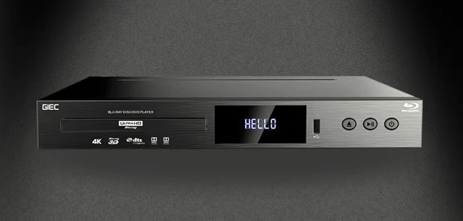

Alguien tiene referencias de este reproductor GIEC BDP-G5300, parece otro clon OPPO .

Longax, por lo que consegui averiguar en su momento, hace unos meses, funciona bien pero solo trae interfaz en chino, no se si admitiria el jailbreak de oppo 203-205, seria lo suyo. Te dejo unos enlaces:
2.499 yuan equivale a 327,97 euro
Edito; parece que admite jailbreak de pioneer lx500-lx800 asi que supongo que admitiria el de oppo
Pues ese aparato sí que me gustaría tenerlo. Es lo más parecido a un Oppo original que he visto, y si además se le puede meter el jailbreak, perfecto. A ver si se anima Tocinillo y crea una conjunta. Seguro que mucha gente estaría interesada.

GIEC BDP-G5300 tiene es TNT Jailbreak, http://www.hd199.com/thread-1886666-1-4.html
GIEC BDP-G5300 es muy costoso para nosotros:
+ BDP-G5300 300-500 € https://www.bhiner.com/Search?skey=giec G5300
+ envío
+ Agente Taobao (es la tienda china) 50-100 €
+ 203 firmware de Jailbreak 199 $ (se puede instalar)
700-800 €?!?

GIEC BDP-G5300 es m9702, la placa base dentro del clon OPPO vino de G5300.
Si, casi seria mas apropiado añadirle una unidad optica de UBD a nuestros M9702, a ver si alguien se anima a intentarlo y tendriamos el oppo completito.
La unidad usb BD funciona, pero M9802 solo lee BD descifrado, graba desde ISO o BDMV (no BD original).

No me referia a una unidad optica usb sino a una unidad optica ubd conectada directamente a la placa en sus puertos correspondientes, alguien que sepa trastear con placas y soldador, y tendriamos el oppo 203 clonado al 90%.

1) A pesar de que el GIEC BDP-G5300 trae la unidad BD es mas barato que el Chinoppo.
2) Verificando foros china efectivamente se puede colocar los Jailbreak de Oppo o de Pioneer al GIEC BDP-G5300 (casi mismos componentes)
3) Parece que solo en Chino esta el sistema, aunque alguien coloco fotos que aparecía la interface en Ingles, tal vez sea por que ese modelo es para venta en china y lógicamente la mayoría de usuarios que lo modifican son chinos y no ven necesidad de mostrar la interface en otro idioma (A pesar de si traerla también en ingles).
4) Existe el modelo GIEC G500, igual que GIEC BDP-G5300 y Chinoppo, pero sin unidad BD, pero cuenta con bahia para disco duro.
