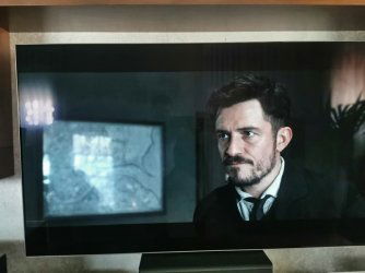

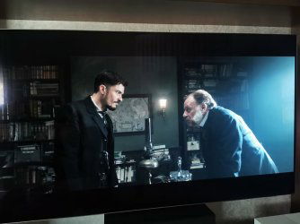

Adjunto algunas capturas de carnival row con poca luz. Yo no noto nada raro.

Se ve muy bien. Qué versión de panel y de software llevas?.
Cuando empiezas a reproducir carnival row, te sale el icono de hdr10+ abajo a la derecha de la imagen?

No tengo ni idea. Como lo miro?
Y si, pone HDR10+. Adjunto imagen aunque está un poco borrosa.
