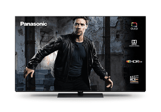

En mediamarkt hay una opinión de un comprador con el mismo defecto pero más acusado. Con una GZ960
Sí, lo he visto.. indicaba que le pasó a los 4 meses y le ofrecieron cambiar el panel, pero no toda la tele
En efecto, la raya en ese caso era muy aparatosa como se ve en la foto que puso el compañero
En mi caso, realmente la raya parece que se ha difuminado bastante y cuesta distinguirla si no te pones muy cerca de la pantalla y la buscas.. aunque sigue estando ahí el defecto, anoche tras pasar el ciclo al principio parecía que casi no se veía, pero al cabo de un rato volvía a ser más visible... esta mañana he probado un poco y se ve bastante menos que anoche cuando la apagué... no entiendo tampoco el motivo de que este defecto sea tan "variable"
De cualquier forma, como bien decía Vyr es posible que el panel esté tocado y que con el paso del tiempo se agudice y me salgan más problemas.
