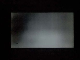

Acabo de recibir mi 65"C9PLA.
Después de ver un poco de contenido real y pelearme con los settings, le he pasado los patrones y estoy un poco asustado con el gris. No es tanto como muestra la foto, pero yo diría que no es normal. Me echáis un cable con vuestra opinión?
Lo del gris quizás se le solucione pasándole el reparados de píxeles, ten en cuenta que dura 1 hora aproximadamente y la tv se apagará, cuando termine se enciende sola.
Pensaba hacerlo esta noche. Esa foto era completamente a oscuras. Con luz no se aprecia casi, y en contenido real nada.

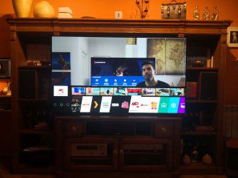

Estoy alucinando con la imagen de mi primera OLED. El SO es muy rápido y hasta ahora no se me ha atravesado nada al reproducir con Plex.
Ahhhh...me ha parecido muy chula la opción de poder añadir canales de You Tube, ya tengo el de AV Pasion a mano;)

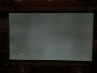

Acabo de hacer el primer ciclo de reparación de mi 55c9, y así es como están los patrones:
Gris 5% antes de reparador
Gris 5% despues
Blanco 100%
Que os parece la uniformidad? La tele tiene unas mil horas de uso y me preocupa un poco la esquina inferior izquierda, se ve así con la cámara del móvil, a simple vista no veo esa diferencia y probando diversas fuentes de video no he notado que esa zona esté más oscura... ¿es algo que se pueda considerar normal?

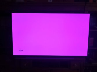

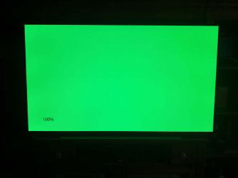

El resto esta bien, tanto verde como magenta libre de puntos de colores.

Todos los paneles W-OLED son así, muy pocos llegan buenos .
No te preocupes y mientras no lo veas con contenido no pasa nada.

Toda la razón.
Además que siempre encontrarás algún fallo sea la tecnología que sea, ya que, con los tamaños que manejamos actualmente, es muy difícil o casi imposible hacer un panel totalmente uniforme. Lo importante es no apreciarlo mientras consumimos contenidos.

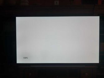

Ya he pasado el reparador de pixeles y el resultado es el de la foto. ¿Podéis decir si el gris del panel entra dentro de la normalidad?.
El blanco sigue siendo una cartulina, y verde y magenta perfectos.

¿Tú cómo lo ves? ¿Notas algo viendo peliculas o programas.....?
Es que las fotos suelen exagerar los defectos.

Gracias a los dos, la verdad es que la compré seminueva, con todas las garantías, pero seminueva al fin y al cabo, y estaba un poco preocupado por el estado del panel. Al final dudaba entre esta y una 55nano906 nueva por el mismo precio practicamente, pero tuve la oportunidad de ver las dos juntas en ECI y decidí arriesgar con la OLED, espero que me dure otros 7 u 8 años al menos.

En contenido real no aprecio absolutamente nada, bueno si.........una calidad de imagen brutal comparado con la JS8000. Anoche viendo "Sicario El dia del soldado" aluciné. Lo mas sorprendente es que las barras de Scope son tan negras que se difuminan con la oscuridad del salón, y al no tener marcos la TV da la sensación que tienes una pantalla con ese formato.
