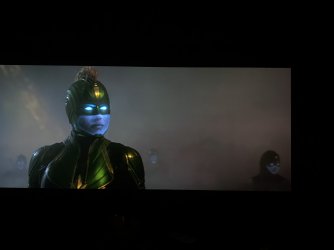

Buenas de nuevo, pongo otras imagenes esta vez con contenido de una de las pelis que se han mencionado por esta página, para detectar banding/tintes. He de decir que hice lo mismo con prometheus y se ve todo negro. En la primera imagen de capitana marvel esta puesto en modo cine y con la luz oled al 30. Y la segunda con la luz oled al 100. A ver si podeis hacer una valoracion general de todas las imagenes que he puesto. @calibrador, @Tocinillo y compañia.
    823.2 KB · Visitas: 256
    1 MB · Visitas: 251

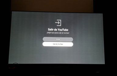

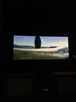

Hola a todos. He recibido mi nueva TV LG C3 de 83'' y estaba muy ilusionado con esta bestia.
Al final, he quedado muy depcionado con el banding que tiene (llevo ya una semana con ella y varios ciclos de pixel refresh pero no ha mejorado nada).
Os dejo unas imagenes con grises de distintos tonos y contenido real (YouTube, Gambito de Dama y The OA) para que lo valoren los expertos si tienen tiempo.
A mi me parece mucho banding pero como es la primera OLED que tengo no tengo referencias.
La camara exagera un poco el efecto pero os puedo decir que al natural se ve mucho.
La sala esta casi a oscuras (excepto por una leve luz de fondo)
Por favor, decidme si creeis que la debería cambiar la TV.

Y aqui están las imágenes con contenido real.
Gracias.
    1,013.8 KB · Visitas: 222
    1.5 MB · Visitas: 217
    1.7 MB · Visitas: 235
    1.5 MB · Visitas: 237

Yo tuve la c3 de 77 y la c2 de 83 y las 2 las devolví por lo mismo, fatal LG, con lo que vale si ellos ven que es normal que se las metan en el culo, alfinal me pille la Samsung s93c de 77 y perfecto, devuelve eso y vete a otra marca y haces las mismas pruebas
gracias por las respuestas chicos.
Que me corrijan los expertos, pero no existen oleds de 83' sin banding. Para comseguir una tv con buena uniformidad hay que bajar a 77. Aunque no es ningún drama, según la distancia a la que veas la TV, esas pulgadas de menos se notan.
