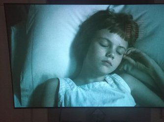

Hola Calibrador. Buen día. Te hago una consulta. Soy de Argentina y adquirí en estos días un LG oled C2.
Hice la prueba de banding al 5% y se ve uniforme pero como manchado. Mire las escenas de las películas que recomiendas y no veo franjas pero si una imagen como con "ruido'' o puntos que vibran uniformemente.... si te acercas a la pantalla aumenta ese ruido o vibración. Gracias

Gracias por la respuesta. Yo cero conocimiento del banding.
Te agrego unas imágenes de las películas recomendadas. No hay oscuridad total en la sala donde se encuentra el tv y pueden verse algunos reflejos. Te agrego dos videos:

Yo veo un panel uniforme, sin problemas ni bandas. El ruido al que te refieres yo creo que es debido a la compresión del streaming. El streaming es lo que es especialmente en escenas oscuras donde el ruido y artefactos de compresión son más evidentes y notorios que en formato físico

Ok. Muchas gracias por la respuesta. Que estés bien.
