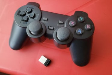

Soy de Chiclayo-Peru tbm es de claro pero cuando me refiero a mando me refiero para los juegos no al control habitual q se podría colocar sino a unos mandos inalambricos pero para jugar juegos retro adjuntare igual las fotos , he visto que en otros tvbox de otras marcas solo se coloca y ya funciona pero en este aun estoy buscando información xq tbm debería funcionar igual ya que conecte un teclado smart que tbm se coloca con usb y ese si va de maravilla sin problema en fin espero poder darle uso ya que tbm tenia un mando que usaba en mi celular pero lo conecte y tampoco me carga funciones es cuestión de ir revisando de a pocos ojalá pueda darle solución xq llegue a probar un emulador de psp y si corría bien algunos juegos

No tengo un mando como esos como para probarlo y darte una respuesta. No soy de juegos, más lo uso para streaming.

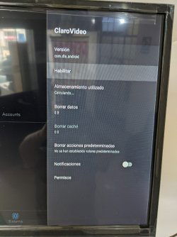

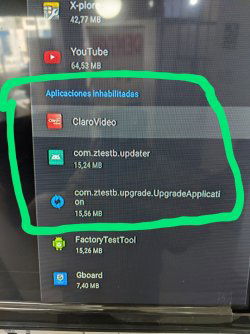

por ADB he intentado quitar la app por medio de la cual actualizan y de momento no he encontrado manera, por el método tradicional para eliminar apps por ADB no manda error pero tampoco hace algo, simplemente no jala
nos podrias decir cual es la apk que hace la actualizacion para poder bloquearla a traves de un firewall, no borras la aplicacion pero la bloqueas de que no pueda bajar la nueva actualizacion
Son estas:
com.dla.android
com.ztestb.updater
com.ztestb.upgrade
