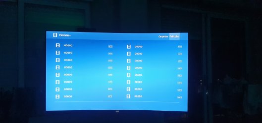

Me estoy volviendo loco. Tengo las peliculas uhd full en carpetas. Les puse la caratula a mano buscadas 1 por 1. No salian, dije sera por el formato. Segui el tutorial para q me hiciese con el programa el folder.jpg y la imagen de la descrocion. Y sigue sin salir. Q estoy haciendo mal?? Es un disco duro externo por usb western digital con una carpeta q pone 4k y dentro de esa carpeta todas las pelis en carpetas. Y dentro de cada una el archivo de imagen folder jpg q creo el programa yagi.
No estas haciendo nada mal, es que no salen. Pasa los full uhd de estructura de carpetas a iso con DvDFab y le pones al iso y la caratula el mismo nombre, al igual que lo haces con un mkv o mp4 etc ...
Pero en el tutorial dice q funciona con estructura de carpetas , tal y como muestra con alita, y las tengo todas asi. Seria un coñazo pasarlo todo a iso
Funciona perfectamente como estructura de carpetas y con iso evidentemente, pero luego para visualizar las fichas técnicas desde el chinoppo es desde foto y las carátulas como Películas en Películas como viene en el manual. Si no pon alguna captura de como lo tienes en el disco y como te sale en el chinoppo para ayudarte.
Los tengo asi.
Y me salen asi. Son las del post pero es exactamente asi. Esq estoy trabajando y hasta mañana no podria po er las mias pero es exactamente asi en la seccion de video tanto peliculas como por carpetas
Si lo tienes así no está mal, pero repasa el manual para pasar todas las fichas técnicas a una carpeta "cero" y renombradas con el nombre de la película y deja en cada carpeta la carátula como folder y en el mismo manual viene como verlo.
Al poner peliculas y peliculas en estructura por carpetas me aparece esto15667832026432819630623810752920.jpg
