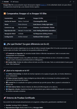

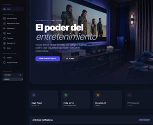

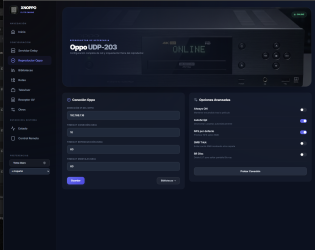

Por si le puede servir a alguien.
Para los que tienen synology o servidores con docker e creado la version actualizada. Obviamente basada en la original y con una interface basada en la original.
mas tarde subo el link del github que aun lo estoy testeando
    1.3 MB · Visitas: 127
    767.8 KB · Visitas: 125

Aclarar que al darle play a una pelicula se debe esperar unos 10 segundos para que cargue todo, sino pasa nada despues de 10 segundos darle de nuevo play y si pasado los 10 segundos no pasa nada, pueden checar los logs y pueden ver que pasa, aun que no siempre pasa pero es mejor saberlo.
¿Por qué Docker? (La gran diferencia con la v2)​
A diferencia de la versión original (que era un script de Python manual), Xnoppo Elite V3 ha sido reconstruido como un servicio nativo de Docker. Esto resuelve los tres grandes problemas de la v2:
  1. 🚀 Instalación en Segundos: No necesitas instalar Python ni librerías manualmente. Todo lo necesario viene empaquetado en el contenedor.
  2. 🛡️ Sistema Inmortal: Gracias a las políticas de Docker, si el sistema detecta un error o el servidor se reinicia, Xnoppo vuelve a levantarse automáticamente en milisegundos.
  3. 🎨 Gestión Web: Olvídate de editar archivos de texto con el bloc de notas. Todo se controla desde el nuevo panel visual "Elite Dashboard".
LINK Xnoppo Elite V3 (Versión Docker)
