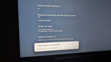

Que mejoras trae?
No instaleis la V637
aparte de que dolvy vision oscuro desaparece veo algo inestable la tv. Hace un rato he bajado a la V636.PKG he recuperado el DV oscuro y veo mas fluida la tv. Si no veo nada raro ya no me muevo, esto de actualizar a cada versión que sale es una lotería y un incordio.
No ha desaparecido ningún Dolby Oscuro, ahora se llama de diferente lo mismo que ahora existe el pico de brillo,no confundamos a las personas.
Dicho esto la última versión va como un tiro,y si ,aconsejó actualizar siempre y cuando hay un salto de android restaurar a valores de fábrica.
Yo no trato de confundir a nadie pero hubiera agradecido que me hubieran informado. Ademas de que en lugar de salir DV oscuro se llame filmaker y lo torpe que iba la tv tuve que subir el brillo en todos los modos porque se veia mas oscura. Cosa que no ocurre con la 636. Cada cual que haga lo quiera.
Si,tiene usted razón,deberían informar de los cambios que se realizan y TCL no lo hace,mal por ellos .
A mí la actualización me va bien,no noto problemas,no veo una gran diferencia con la versión anterior...
De erian meter mano en la procesión del movimiento en deportes que es una auténtica aberración,una TV de hace 39 años tenía más calidad.
Un abrazo.
Un abrazo.
Así es, yo estoy agradecido a quien hace o filtra las actualizaciones, porque por parte de TCL no espero nada.
Lo que quería decir es que cada uno cuente su experiencia cada vez que actualiza: lo que para unos no es importante, para otros puede serlo. También es posible que en cada aparato se comporte de manera distinta, pero en mi caso, hasta ahora, no he mejorado nada con ninguna de ellas.
A mí que lleve Android 12 o 14, la verdad, me da igual, pero entiendo a quien le resulte relevante. Por ejemplo, que el DV oscuro pase a llamarse Filmmaker me incomoda; me parece una chapucilla, aunque solo sea un fallo en el nombre.
En fin, yo con la V.636 creo que me quedo: se soluciona lo del nombre de DV y también “creo” que ha recuperado brillo. Va mucho más fluida, tal vez por la limpieza que hace la instalación PKG. Si no veo nada raro, con esta me quedo para mucho tiempo porque dudo mucho que la deficiencia del procesador de imagen se arregle con un firmware.
saludos familia.
