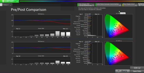

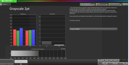

¿Este dispositivo para qué sirve? pues bien, un espectofotómetro es un dispositivo que viene 100% preciso y no tiene desviación, ya que se calibra uno a uno en la fábrica con una serie de tablas. De hecho, vienen con un certificado de excelencia y rendimiento:
Ver el archivos adjunto 9042
Para tecnologías con un espectro cromático muy estrecho (QD-OLED, por ejemplo), hemos perfilado nuestras sondas con una Jeti 1501, un espectofotómetro con una lente de 4.5 nm y que cuesta la friolera de 7000 euros:

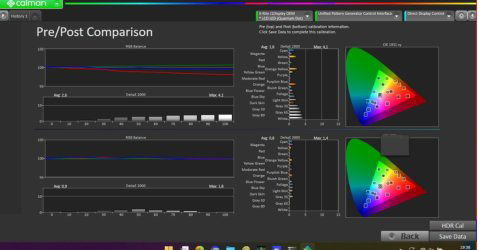

Ver el archivos adjunto 10753
¿Cuál es el problema? que estos dos dispositivos son extremadamente lentos, por lo que no se puede utilizar para calibrar...pero si para "perfilar" las sondas (la i1 Display pro o Pro Plus), de forma que podemos ajustar la desviación que tienen de fábrica con estos espectofotómetro y estar 100% seguros de que estamos utilizando unas herramientas certificadas. De hecho se recalibron en laboratorio el año pasado.

Explico un poco mi experiencia con la calibración. Tengo una TCL 75C8K y decidí hacer la calibración porque vino con la tonalidad verdosa subida.
Está tiene la opción de calibración por sonda por DDC, yo pensé que se haría por este método pero fue diferente.
Solo se calibro con los 2 puntos en los tres formatos SDR, HDR Y DV. No se hizo ninguno con los 20 puntos que soporta la tele, como se comenta en el encabezado del inicio. En SDR la gráfica está bien, en HDR aún sigue el rojo por debajo del azul y verde. DV también parece estar bien.
Después de varios días de uso sigo percibiendo un poco la tonalidad verdosa, muchisimo menos, pero se nota.
Un 10 para Javier, que explico todo y fue paciente.
Volvería a pedir la calibración? Si, merece la pena en mi caso. A corregido mucho la tonalidad, antes parecían todos hombrecillos verdes.

Los 20 puntos en HDR no funcionan. Y en caso de funcionar, empeoran más que mejoran debido a la posterizacion que añade. Que la tele tenga mil controles de calibración no implica que se dan usar todos (lo mismo ocurre con el CMS).
Los errores de la cal de @ASTRoJPM2 son debidos a que la tele no sigue la curva Eotf (error de más luninanciabde la debida) y no tiene controles para solucionarlo. En el firm previo funcionaba bien.
